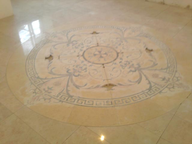

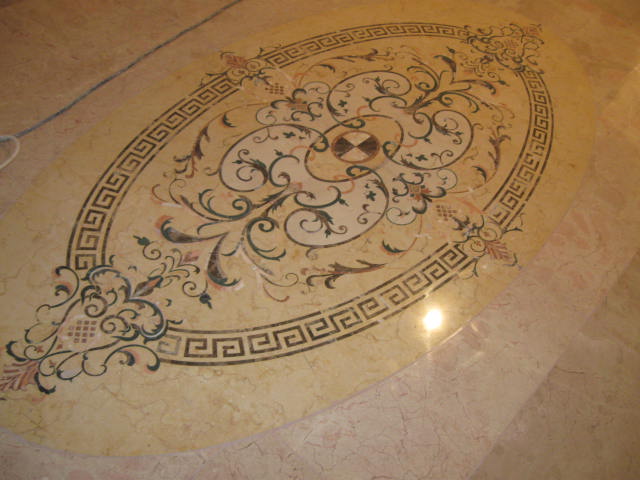

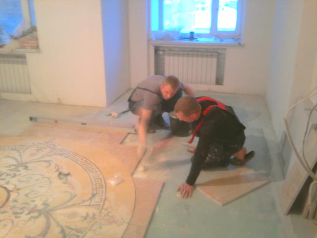

сборка панно из мрамора и укладка мраморной плитки
укладка мраморной плитки на пол - монтаж мраморного пола

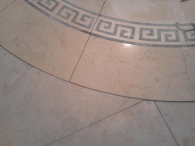

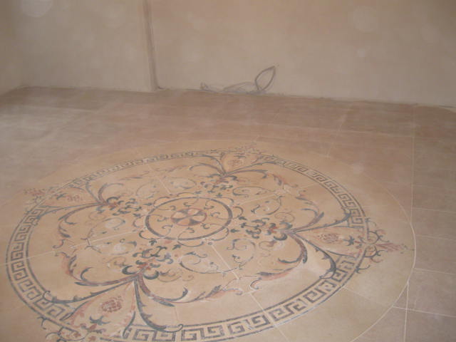

размер швов на мраморном панно и на мраморной плитке

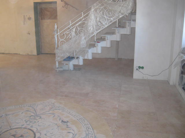

внешний вид уложенного мраморного пола

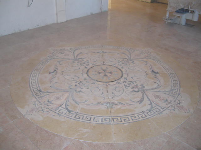

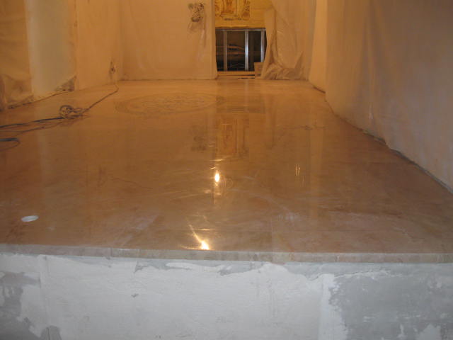

для простого обывателя постараюсь объяснить в "двух словах":
всегда качество полированного пола в первую очередь оценивают по отражению...
в данном случае отражение откоса окна "плавает..", как-бы не старались плиточники, есть еще один фактор..
качество плитки.. плитка конечно ровная, т.к. она полируется на Итальянских или других линиях и т.д.., но
нужно знать принцип шлифовки(полировки) ... края плитки в любом случае завалены...
это видно на следующем фото...

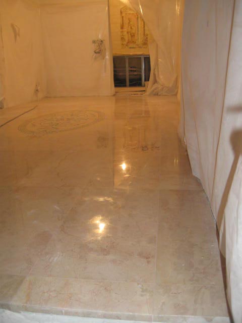

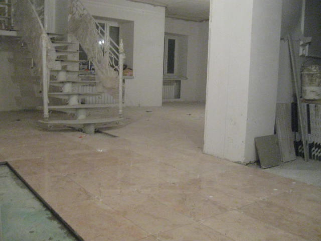

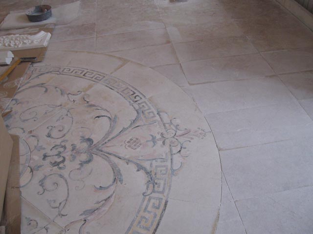

вид пола во время шлифовки первыми(грубыми номерами)
места более темные - это края плитки "заваленные" во время полировки (шлифовки)
в процессе изготовления мраморной плитки, и процесс общего выравнивания (шлифовки)
пола здесь просто необходим ..

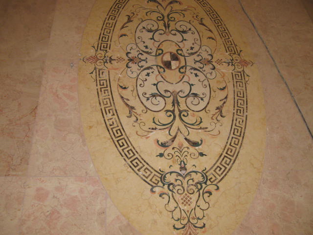

вид выровненого (шлифованного) мраморного пола с заколерованными швами
швы на выглядят светлее общего фона мраморного пола, но этот цвет сохранится только до полировки пола

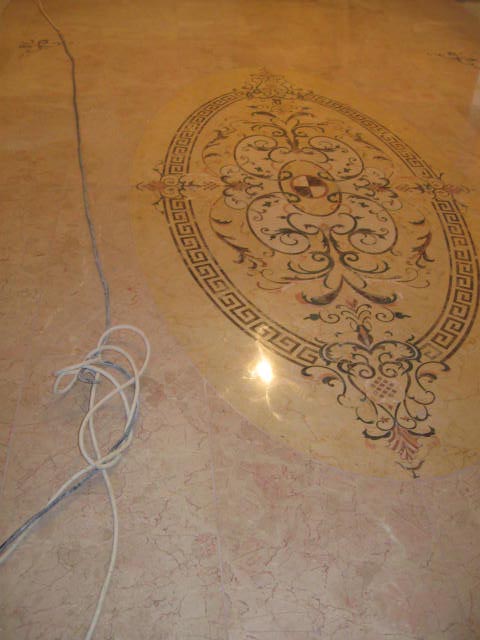

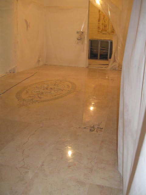

вид мраморного пола во время полировки
внешний вид полированного мраморного пола

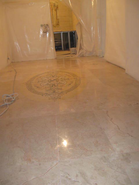

Качество выровненного полированного пола нужно оценивать по отражениям
полировка, как зеркало должна передавать точные контуры отражения
цвет швов должен совпадать с общим фоном мраморного пола
полировка швов не отличается от полировки самого мрамора
